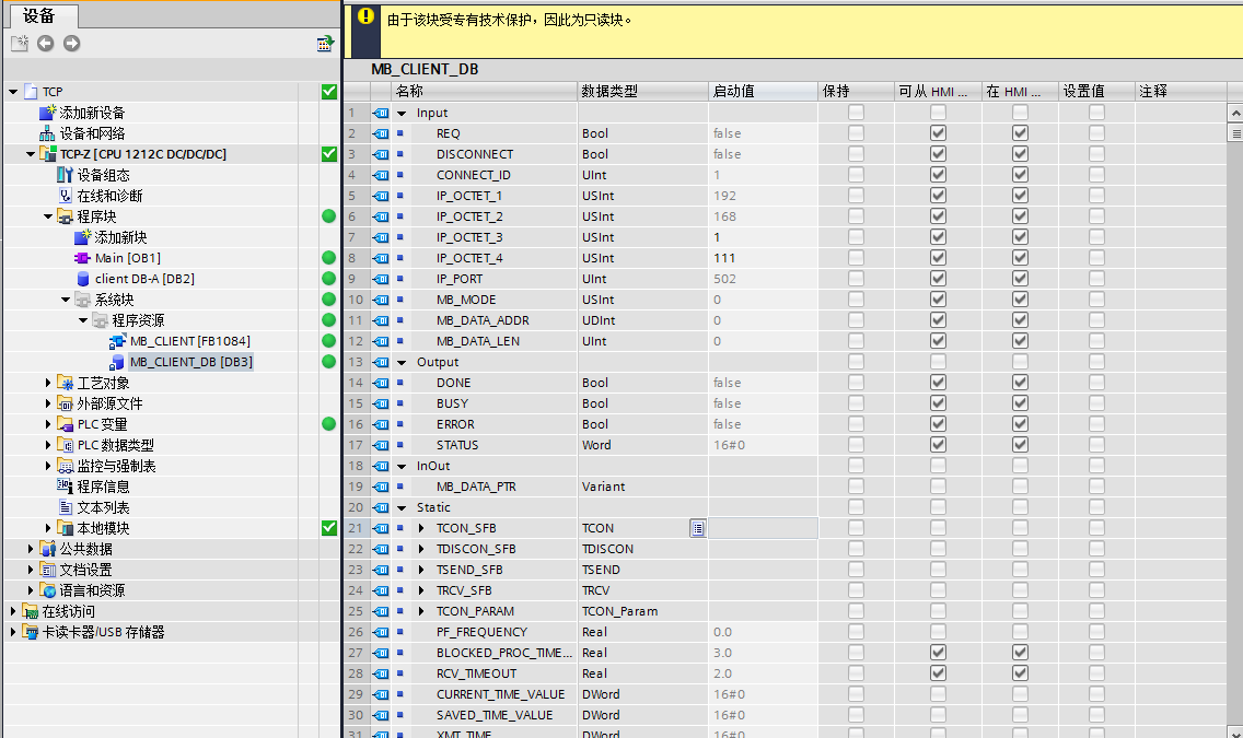

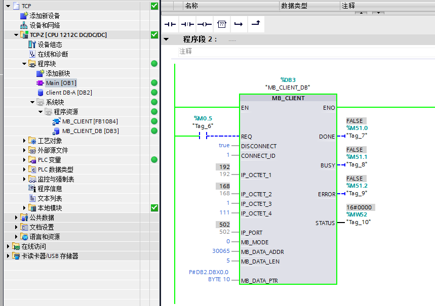

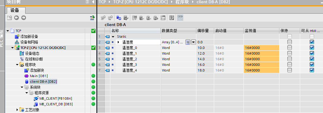

MODBUS/TCP MB-CLIENT 模块问题
1565
2015-09-18 14:10:17
在使用V2进行编程时,发现MB-CLIENT发出的数据都是X0000,而不是要测试软件所看到的真实温度数值。在MB-CLIENT处的“STATUS=16#0000”,查过故障代码是联接正常,但却在监视表中无法看到温度值。这块是温度IO监控终端,通过以太网将这个温度终端(功能码:0X04,寄存器地址:30065,共5个温度值)的5个温度数值发回1212PLC,
