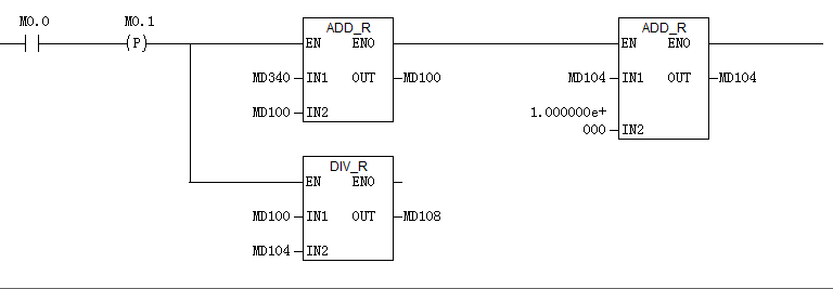

我再提供个思路,M0.0是定时的,每次上升沿,对要采集的数加一次(MD100),同时,次数加一(MD104),这样加的结果直接除以次数(MD100/MD104)就是平均数吧,每次采集的都能计算,这样一个小时可以对平均数记录一次,然后把次数和平均数置零
这样程序编写的能简单点...
如果用WINCC之类的做可以定时存入数据库中,然后用脚本计算
