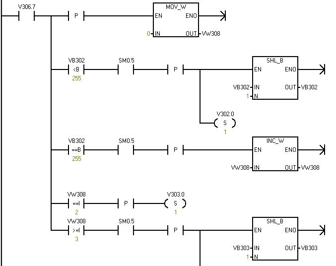

在编程的时候有个小问题上来请教一下。
在做位移时,在2个字节间的传递发现一个问题,如果当最后位满了后想传递到下一个字节的时候(包括字与双字),因为使能都是用SM0.5来激活的,所以当激活字节的第一位时,会同时传递到第二位。就是说当M1.0和M1.1同时会被激活。我现在用一个比较笨点的方法就是计数,当M0.7=1时开始计数,INC_W MW2。MW2=3的时候才开始shl_b mb1。感觉应该会有更好的思路。请指正。
