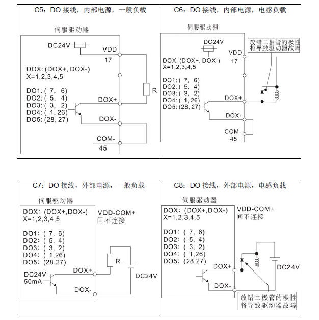

上图输出与我目前的流量计相同输出电路相同,是不能通过把负载接在下拉部分作为电流极性修改的!!!
用过日系、台系,包括V90简易伺服的朋友,都遇到该问题,输出只支持N信号。
