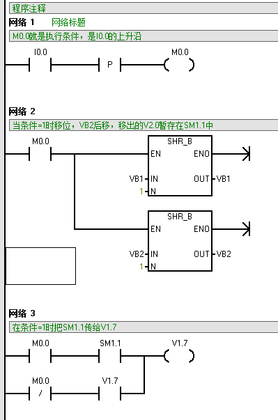

位移级联:
1、假定VB1、VB2做级联位移。根据S7200的地址编排规则,权值高的位于高地址,因此这两值单元最好这样排列:VB2VB1,写成位序列如下:
V2.7、V2.6、V2.5、V2.4、V2.3、V2.2、V2.1、V2.0,V1.7、V1.6、V1.5、V1.4、V1.3、V1.2、V1.1、V1.0
当某个条件C有效时,对上述序列作右移,V1.0移出(丢弃),V2.0移入V1.7,左边V2.7补零。
2、先移谁?V1.0丢掉不需要记忆,那就先移VB1,空出V1.7,以便接收V2.0的移入;
3、位赋值是无条件执行的,也就是说,简单地把SM1.1向V1.7传送,是不受条件C控制的,需要构建一个逻辑式:
V1.7=V1.7*(NOT C)+SM1.1*C
意为:当条件C=1时,V1.7=SM1.1,可以将SM1.1成功送给V1.7;当C=0时,V1.7=V1.7,即V1.7保持不变,等效赋值没有执行。
5、程序示例:
