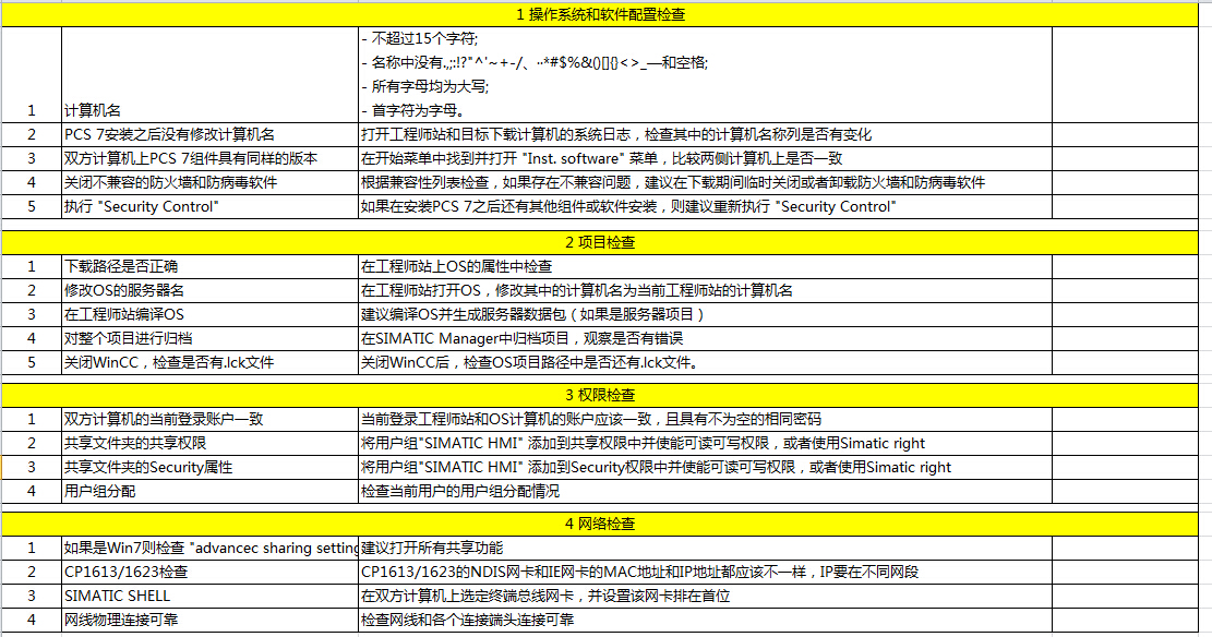

如果下面这些都检查确认了还不行 就放大招重装吧
