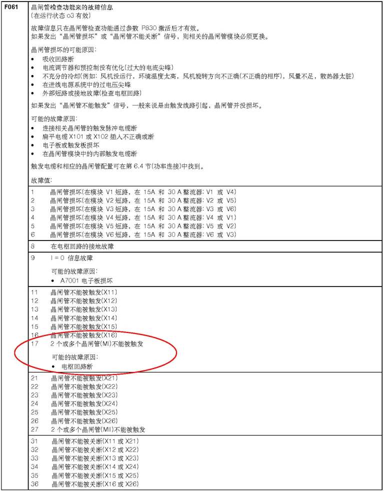

就是电枢回路开路了。看看是否管子炸断了2个以上?F030我印象里小改动大的改装版特别容易出现。
