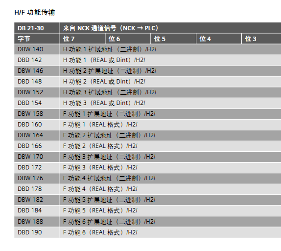

在加工程序中运行什么指令?DB21.DBW146和DB21.DBD148有值输出
