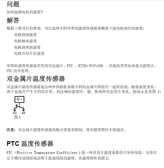

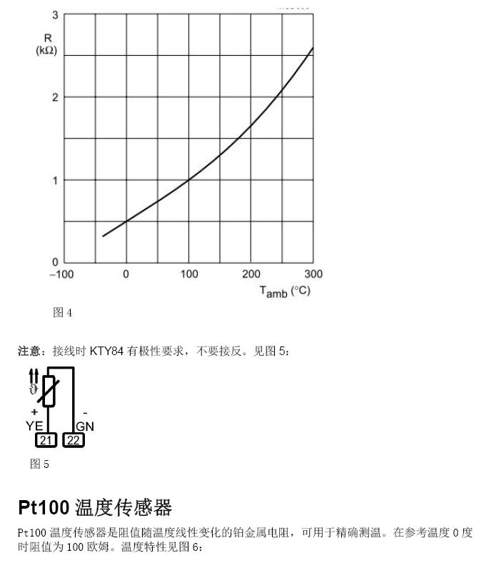

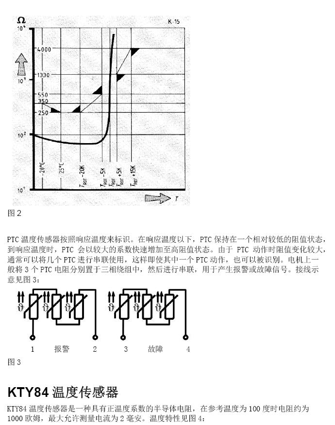

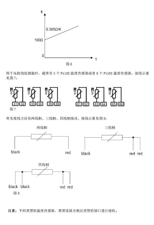

我把西门子检测电机温度的文档给贴出来以供大家参考
文档类型常问问题, 条目ID:105825253, 文档发布日期2014年11月20日
