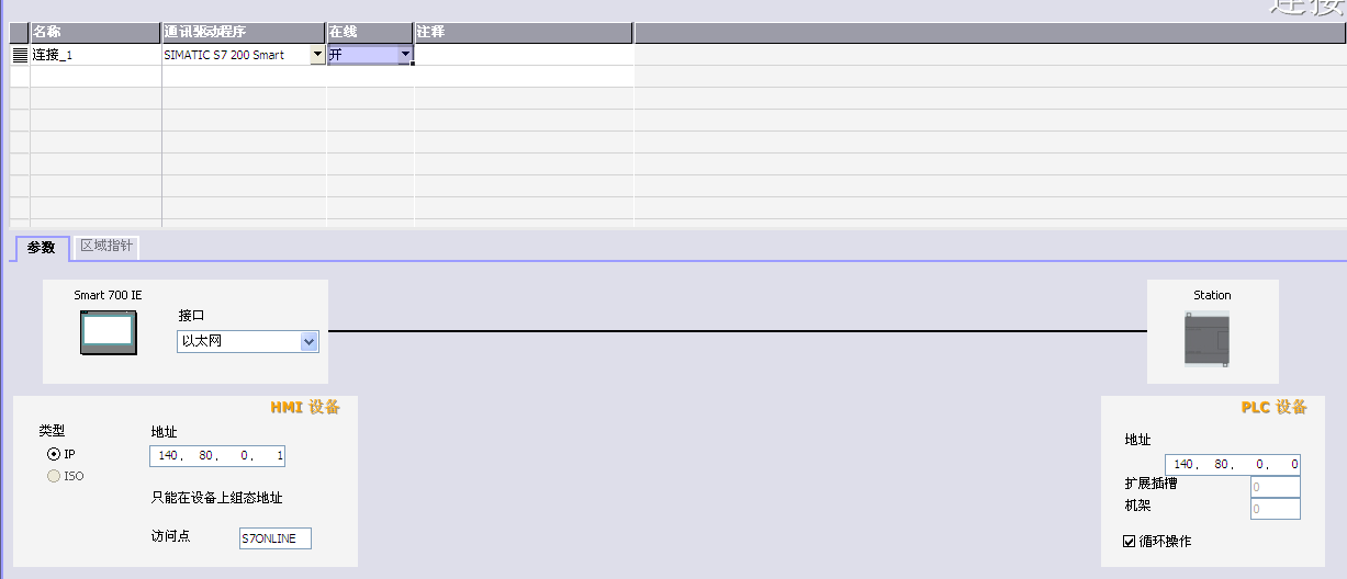

回复:S7-200SMART和SMART700 IE触摸屏通讯

WINCC FEXIBEL通讯连接里面,选择好通讯驱动程序,进行IP地址设置在一个网关段即可。
