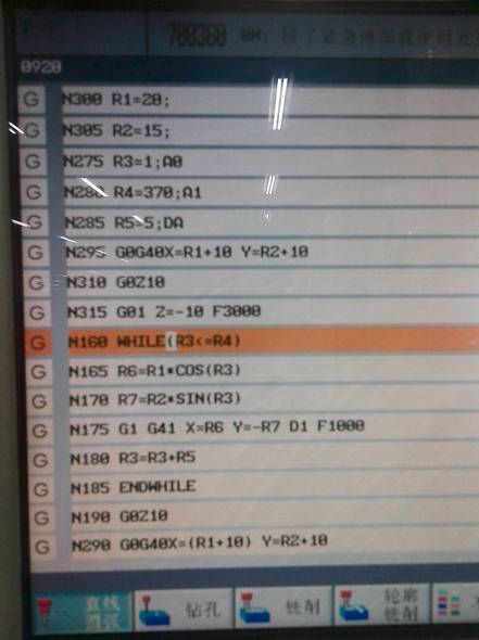

程序是铣椭圆的,模拟提示""010777,通道1 刀具半径补偿:补偿解除的程序段太多""。该程序翻译成FANUC程序可以运行,但是在西门子系统的机床上就是光出现10777报警。不知道为何?那位大侠帮忙看看。
