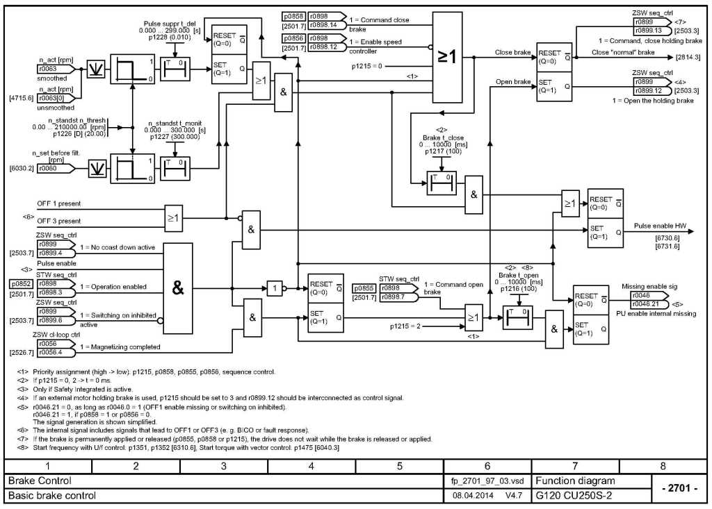

像这样的问题,很难告诉你确切的信息。抱闸控制,动作的时机选择与具体系统有关系,与经验值也有关系。不是有一张功能图专门讲抱闸控制的吗?最好自己实践一下,然后把问题和现象晒出来,再去讨论,会比较好谈。
