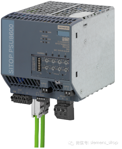

产品基本特性
? 基本性能参数:宽度125mm(设计极其紧凑),效率94%(效率极高),输出:24VDC/40A  4x10 A

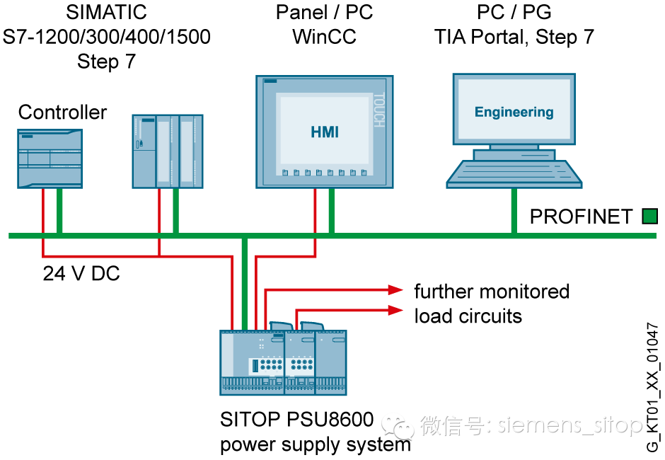

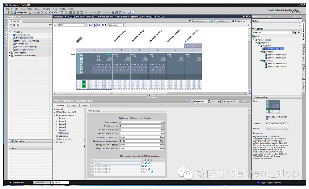

? 集成Ethernet/Profinet接口(全球第一款集成Profinet接口的电源),可 完全集成于西门子TIA博途
? 多路独立输出,每路输出可单独配置,输出电压12-28VDC连续可调,输出电流0.5-10A连续可调

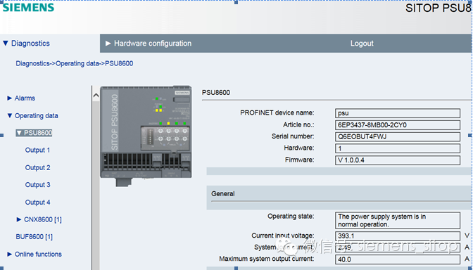

? 预防性维护,可实现远程监控和实时诊断功能,实时读取每路负载电压和电流参数( 通过Internet集成到Web server 远程监控)

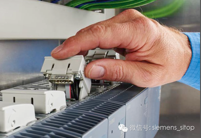

? 模块化扩展,通过系统环夹直接扩展,无需额外布线连接
