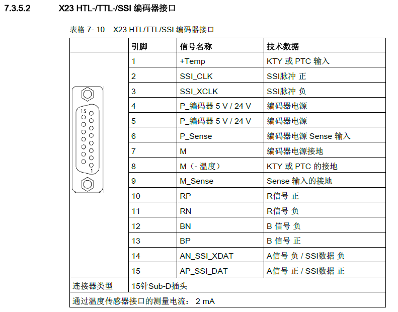

4/5号端子的5V与24V电源,是否在下载组态之后,才有电压输出?
接1FL6伺服电机时,增量编码器是5V电源,组态S110时,是否选择TTL编码器?
