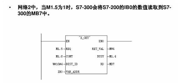

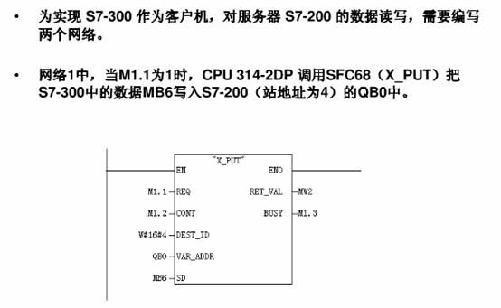

想让CPU313C-2DP(6ES7 313-6CG04-0AB0)与224CN之间建立MPI连接。看了很多例子,可以采用单向通讯,224做服务器不用编写通讯程序,313C-2DP做客户端,直接调用SFC67/SFC68发送接收224CN中的数据就行。

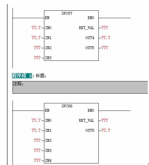

问题:好容易在step7中找到了313C-2DP的SFC67/SFC68,可是明显的我在软件里面调用的SFC与看到的例子程序中的SFC不一样啊!看了300的31xC工艺功能等文档也没有找到有关SFC67介绍,在哪里能找到有关功能、功能块的介绍呢。上面情况即使SFC67与例子中一样,我也想看看具体梯形图框中的每个引脚的定义啊!
例子程序中的SFC67/68
我使用的313C-2DP中的SFC67/68(STEP 7中库里面找不到,最后在在线MPI连接从CPU里面拷贝出来的)
明显我找到的SFC67/68不是用于交换数据通讯用的啊!他们为什么不一样呢?
