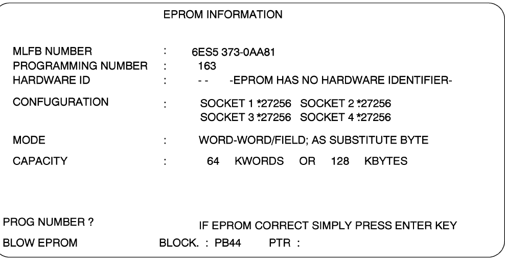

 最近有一个 S5 150 S 的 PLC ,使用的是 三块 EPROM 卡,原来一块卡坏了,找了一块旧卡,准备写入程序,但是只有 PLC 的所有程序,不知如何单独写入 这个卡 2 的程序是什么 ?
    还有 EPROM 卡内的这些标志是固定 的,还是可以改写的呢? 写入程序是分 WORD 和 BTY ?

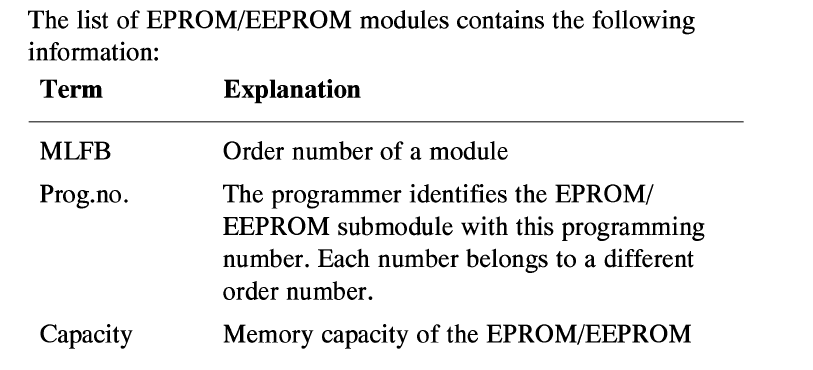

   上图是是 S5 软件 中 卡的信息,现在 一个 S5 150 三个卡,有二个型号的,换的卡 PG 写入程序无法读取,不知何原因,是不是卡的标志没有写入?
   这个卡的标志是在哪改写 ? 有知道 的 大侠不 ? 现在替换的卡我是按原来 PLC 中的程序,将 卡1,3 中没有出现的块全部写入 卡 2, 可是这样卡 插入 PLC 中,PLC 进入 RUN 状态,可是 PLC 不能正常运行,用 PG 在线查看,卡 2 内的程序没有出现在 我的 PG 在线块中,是什么 情况呀 ?
