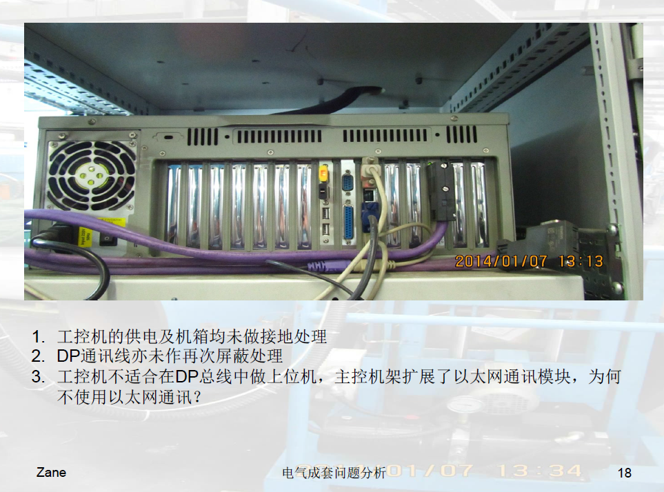

如图所示,想了解一下工控机在DP系统中做上位机有哪些弊端,因为我们新上的几条生产线都是DP系统中工控机做上位机,如果问题严重的话,得马上让供应商整改
