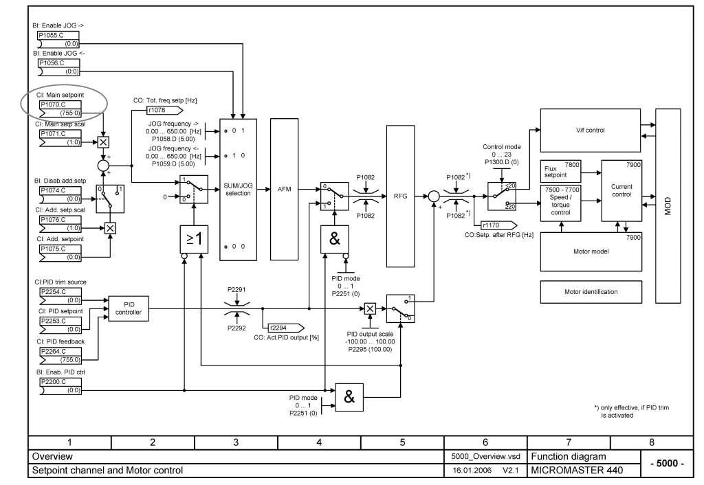

第一,劝楼主别一遇到问题就工厂化参数设置,那样的话,总是弄不明白的。
第二,你没有看看下面这张图,P1070 = ?
第三,你可以通过修改P0719的值,连接你想控制方式。试完了再将其改回原设置。这样不会伤及其他。
