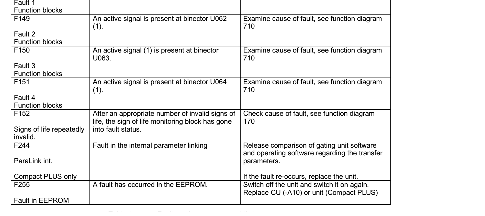

不知道你的是什么设备上?我设备上好像是电机问题,跟换了整个电机后好了,但经后期检测,发现编码器输出的波形有点乱。一般电机很少坏。我设备上的故障手册
