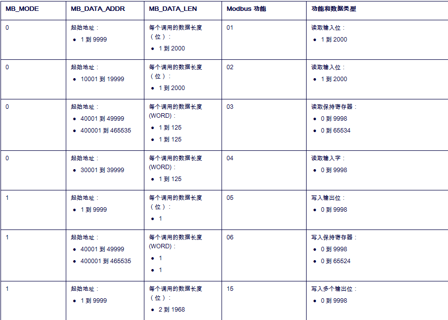

首先输入输出直接对应的,不需要设置
关于M区的对应,需要通过功能块来指定
功能块 MB_SERVER,引脚MB_HOLD_REG你直接填写M对应的地址就可以
功能块 MB_CLIENT,引脚“MB_DATA_ADDR”和“MB_DATA_LEN”参数,
MB_DATA_ADDR 访问数据的起始地址 直接填写M区的起始地址
MB_DATA_LEN 地址的长度
下面2个表格供参考!
