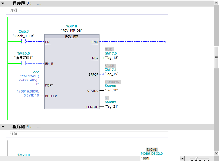

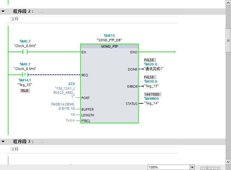

使用自由口通讯时,出现如图错误,报0096,手册上说明如下:
0096
由于出现字符串内超时,因此终止了消息接收。
    请问是什么原因,程序如图:
