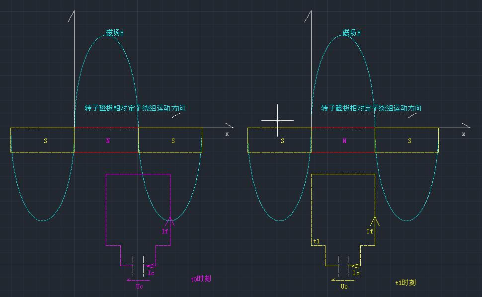

三相异步电机并接电容发电空载时电机内部电参量的实际波形
877
8
2015-10-09 22:35:14
三相异步电机端子并接合适的电容后,原动机拖动转子是可以通过转子剩磁建立起稳定的电压。这为做为发电机使用奠定了基础,针对此状态下的电机特意分析了一下其内部的电参量波形,均是根据基本的物理原理推导出的实际波形,证实了电容在起励建压过程中的合理作用。以下附件图片供批评指正。
