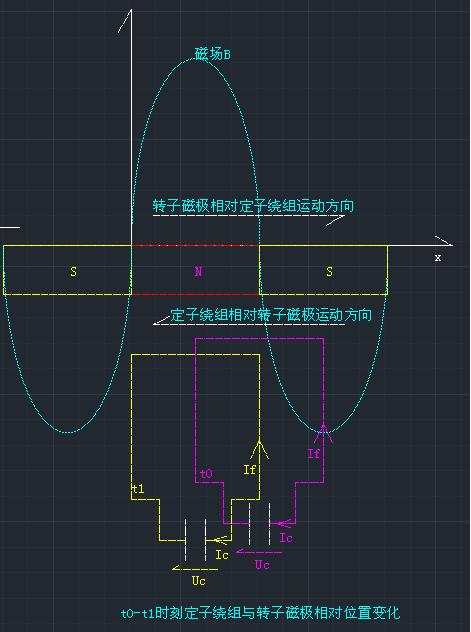

回复:三相异步电机并接电容发电空载时电机内部电参量的实际波形

这个是定子绕组相对于转子磁极运动的示意图,在这张图上可以以导体切割磁力线的原理进行波形分析,当然实际的电机定子绕组是不动的,但这样假定不影响定子转子的相对关系。
