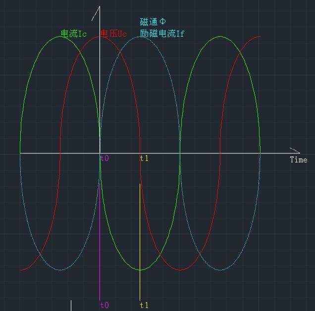

回复:三相异步电机并接电容发电空载时电机内部电参量的实际波形
winter938
    1557
    33
    42
注册时间:2005-06-09
发布于 2015-10-09 22:46:34
2楼
这个是电压,电流,内部磁通的波形,前面两张图就描述的t0-t1这一时段实际的转子磁极和定子绕组的情形。可以看到If天然和磁通同相,不用担心起励时与转子剩磁抵消的问题。
