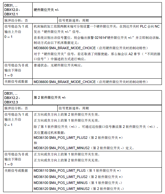

说说我的理解吧:
硬限位就是机械极限。保护机械进给机构的,是进给碰撞前的一道保护。一般安开关位置,机械碰撞位置前10个mm。
软极限就是程序极限。因为根据设置的机械零点的变化,对应的软极限也是变化的。一般设置在硬极限之前。而且可以通过PLC切换第一第二软极限的生效。
详细的PLC接口地址见图片吧。
