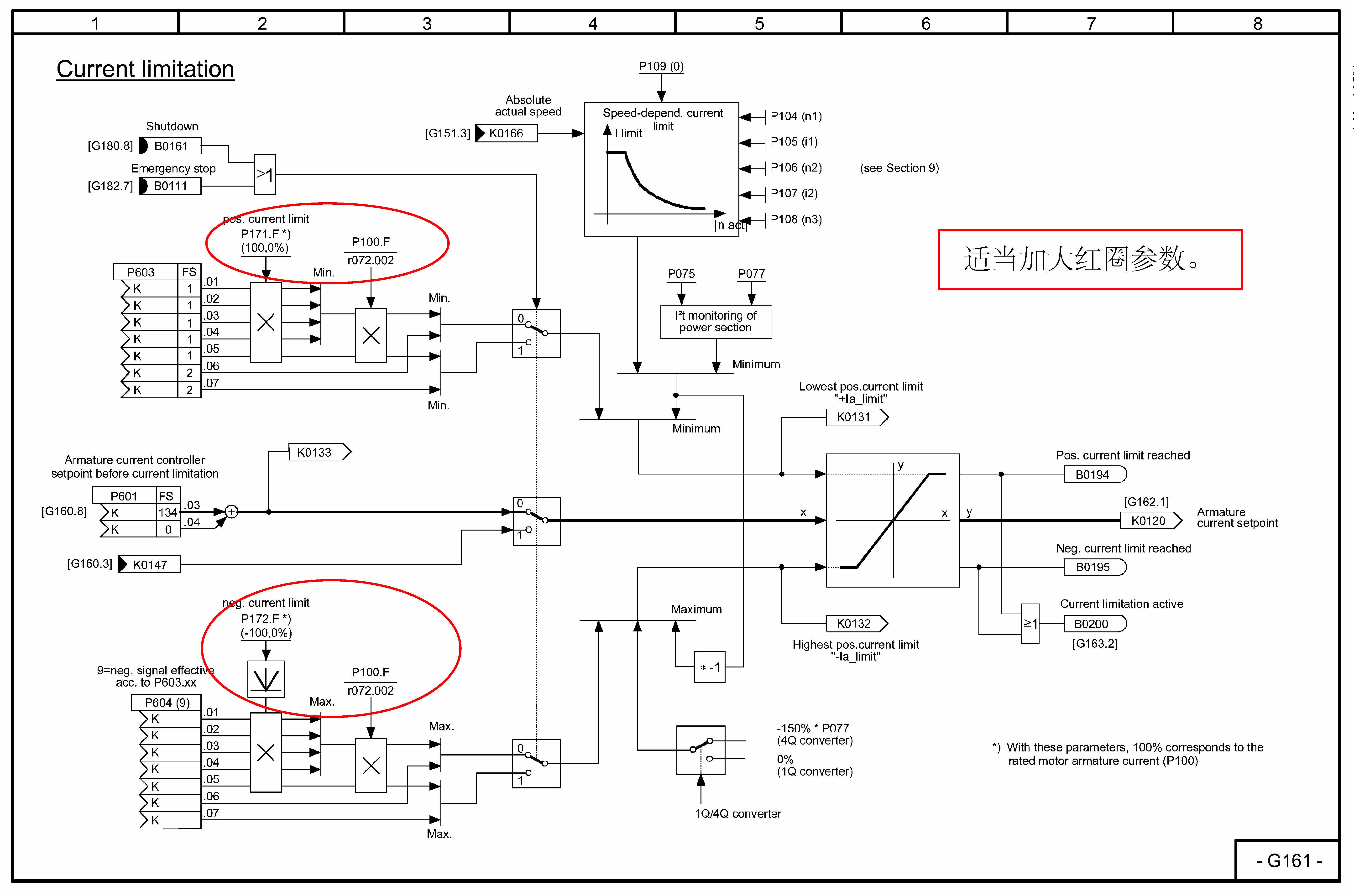

如图示,适当的加大参数,量力而行。
