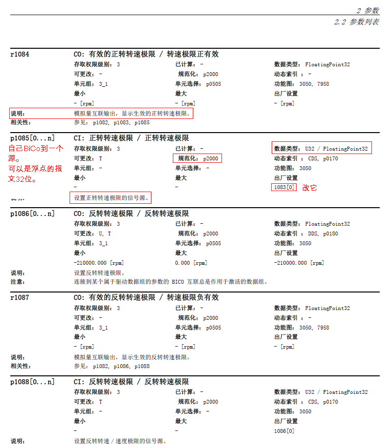

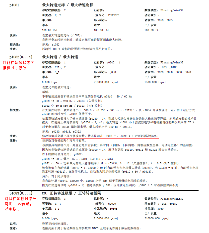

 真正的转速限制,是r1084(见它起作用的其他功能图)
特别要注意:这些参数在什么条件下可修改。C;U;T?
P1082只能停机修改。
 贴上参数说明:
这应该清楚了吧?
