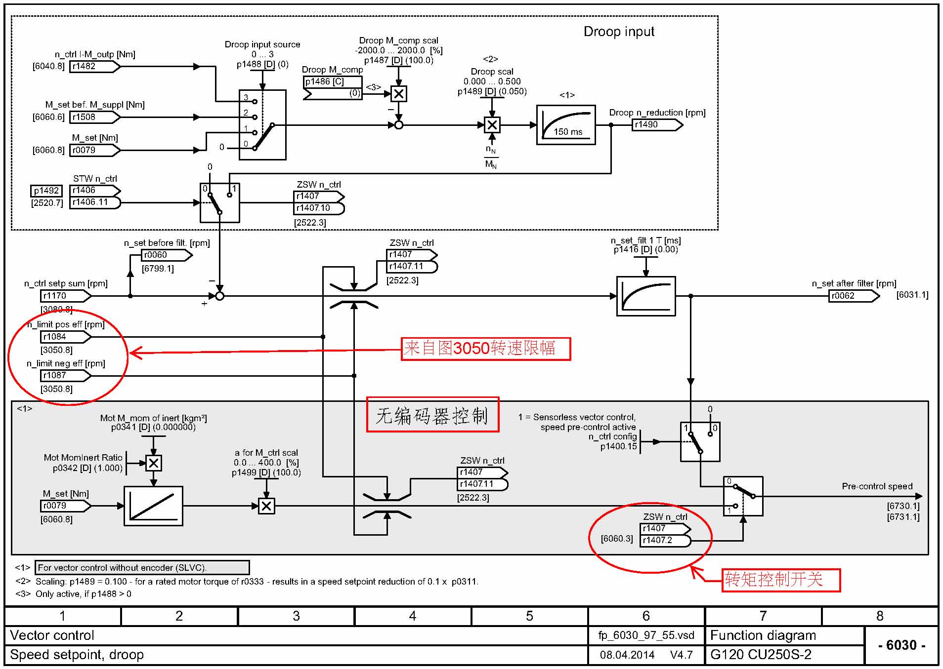

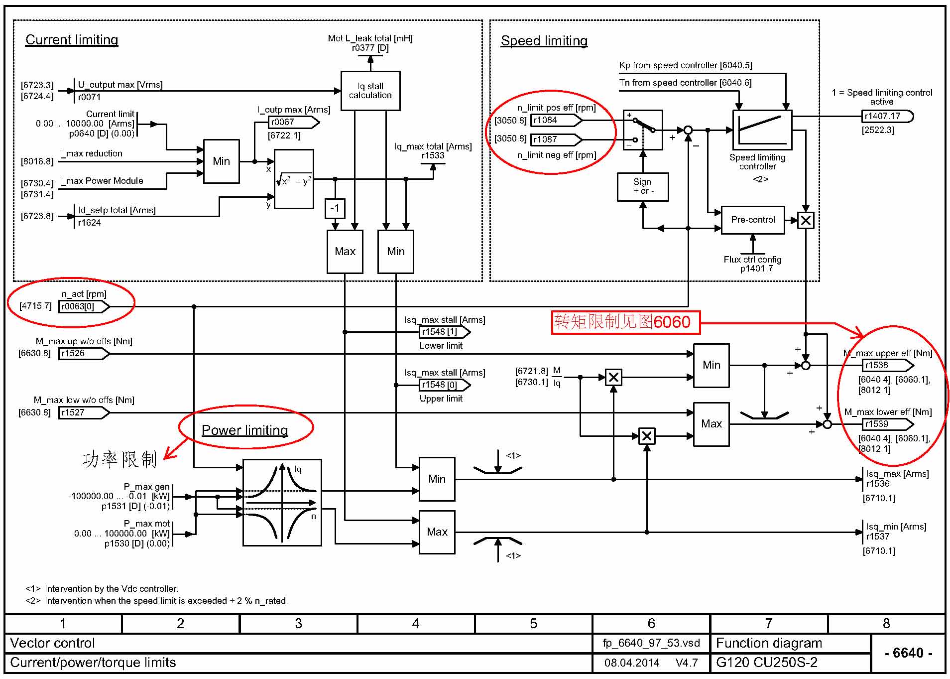

其实,从G120的CU250功能图来看,不论是SVC,还是VC,转矩控制下,通过转矩限制都是可以的。下面的四张图就足以说明了。
但是,我实际做了实验,不论是P1083还是P1085;还是功率限制P1530;还有禁止反转功能,都无济于事。只要负载突然丢失,电机就会向反方向加速,直至最大(P1082)。最后我只能通过自由功能块,对实际转速的正负比较,当出现反转时,立马将转矩给定值置0,以此解决问题。具体为什么,我也不知道。郁闷中...,我的系统是VC。
