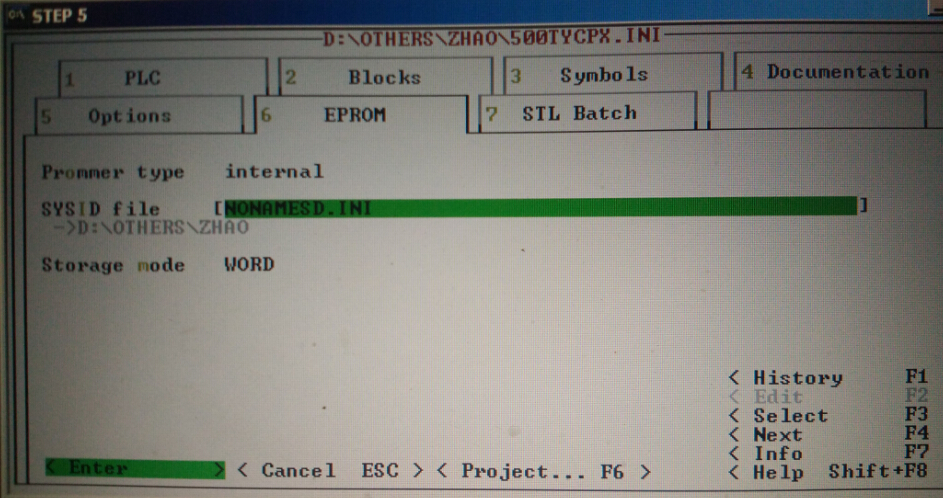

  最近几天头痛呀!
  一个 S5 150 的双 PLC 的 有一个PLC 的三个 EPROM 卡坏了第二个,于是找了一个卡用 SIEMENS PG 写好程序,在 PG 中可以读到 卡内的程序,可是将卡放入到 PLC 中的 第二卡槽中,设备无法运行,于是使用 PG 在线读取,却读不到 卡 2 中我写入的程序块,这是什么情况呀 ?
   如下图:
我想知道,这个卡中的 SYSID 文件 是哪来的,每个卡中都有这个程序文件 吗? 我瑞在将原来的坏的卡程序读取想写入新的卡中却写不完,还有6个 FB 块没有写完就显示卡已无空间,另外这个卡的 SYSID 为什么 无法输出呢?
   高手们帮助解决一下,或是谁有这个 SYSID 发一个我写入试一下,技术电话打了也没有用呀!
