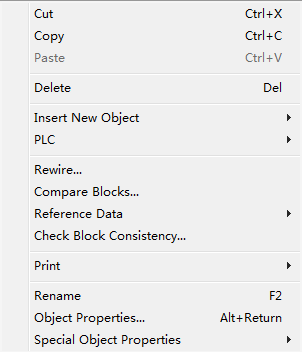

以下是引用宁超在2015-10-08 12:22:50的发言 >3楼
赶紧学会使用块比较功能吧。
打开STEP 7,选择项目下的Block右击,比较块功能Compare Blocks:
比较在线程序和离线程序的(或项目1和项目2)不同之处
典型应用场合:
在对现场不完全熟悉的情况下,修改下载程序,怎么保证别人跟你说的这些最后最新的程序就是现在PLC内运行的程序呢?
  1. 如果是交接给你的项目,要你去现场维护
  2. 工程师可能在归档后做了小修改但却没有及时归档更新到公司和客户的项目备份
  3. 现场维护人员可能修改,完全没有备份概念或不规范备份原则
经手的人没有良好的归档习惯和程序修改记录,一旦下载有可能造成无法回到正常状态的情况。
总之,块比较下再决定下载是风险最小的。
解决办法就是:在正常生产后的改动要创建程序修改日志(修改内容,最终版修改日期,人,项目归档名,其应特别强调为最终版),归档以项目名+人名首字母简称+日期命名(可更精确到时间点)
如:JMProject_NC_20151008_10AM
我一般会创建两个文件夹 Project ,ProjectSave
Project是当前程序,也是离线程序
ProjectSave是每次归档程序备份,其中还有ReadMe文本文档用来记录修改记录和说明
给出了一个比较好的解决方案啊。
我是备份了还是不放心,怕被谁无意间修改。一般用Winrar压缩成压缩包备份。
