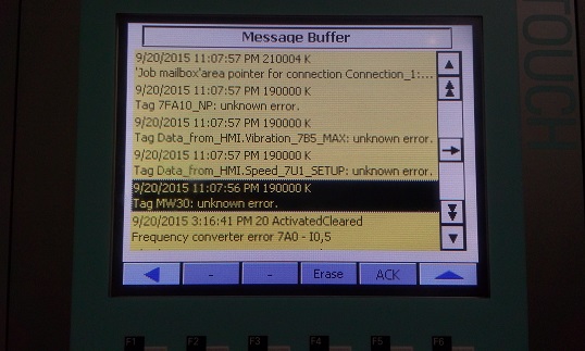

KTP600 Tag:unknown error 错误
466
2015-10-15 22:32:05
很多变量报错unknown error,随机的报错,然后过段时间就好了。
原来用的软件是wincc flexible sp2,后用sp4重新下载程序,同时更新了OS之后,目前还没出现这个问题。
PLC和HMI的连接没有问题,CPU是IM151-8F   ,以太网通讯,HMI程序连接变量并不多。
这个问题是什么原因引起的?
