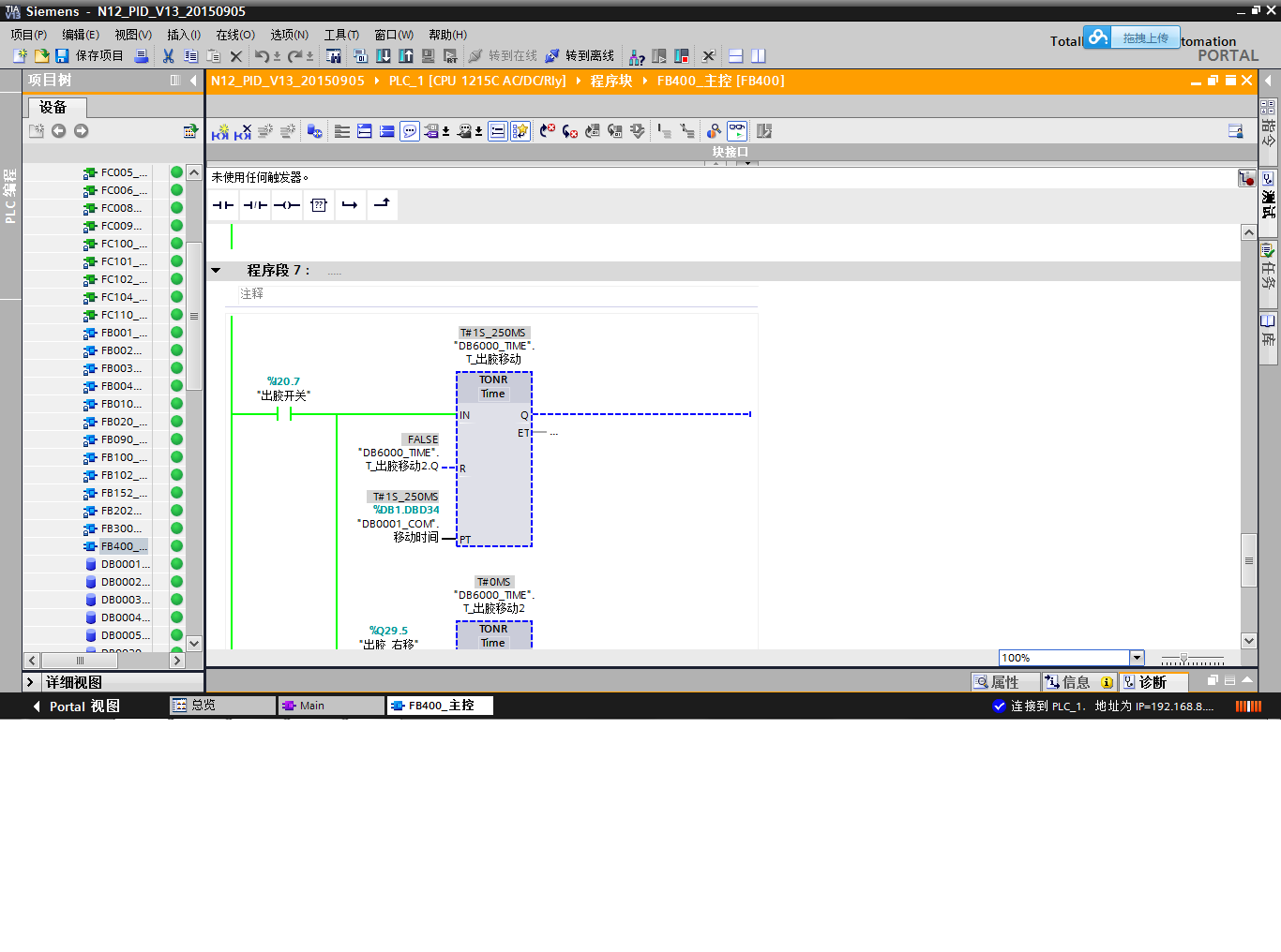

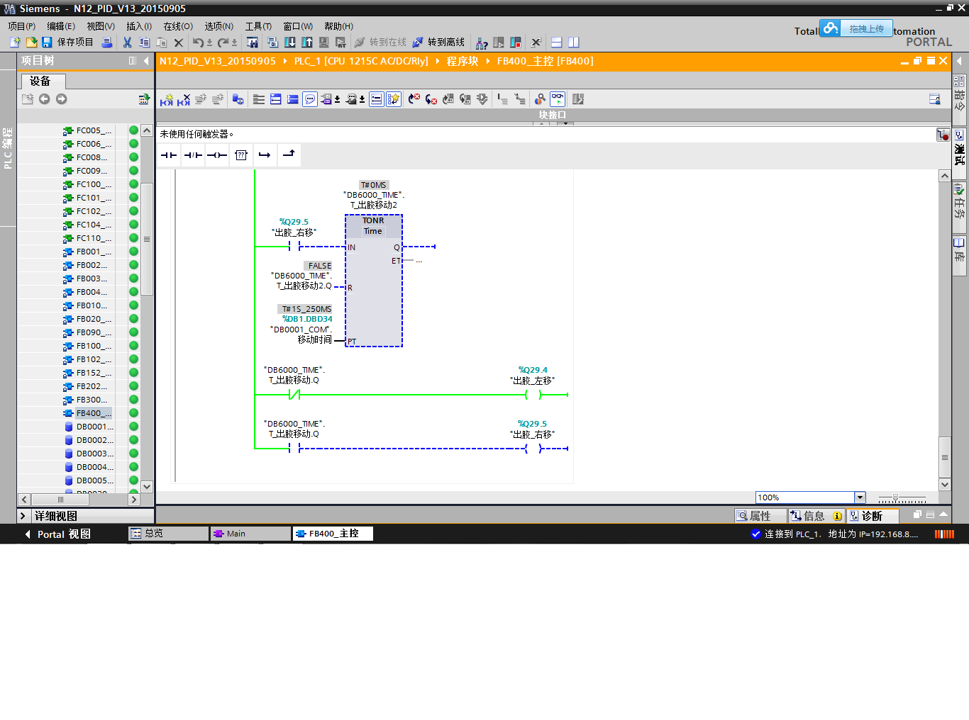

 程序是这样的:
I20.7未接通时两个TONR定时器不工作,Q29.4和Q29.5输出都为OFF
I20.7接通后第一个TONR定时器(DB6000_TIME_T_出胶移动)开始计时,Q29.4输出为ON。第一个定时器时间到达后为Q29.4输出为OFF,Q29.5输出为ON,
第二个时间定时器(DB6000_TIME_T_出胶移动2)开始计时,第二个时间定时器时间到达后复位第一个时间定时器和自身,Q29.4重新输出为ON,Q29.5输出为OFF。
I20.7接通的时间和长短都不确定,出现的故障是偶尔有时第一个定时器时间到达后没有输出。附有出现故障时的截图。
