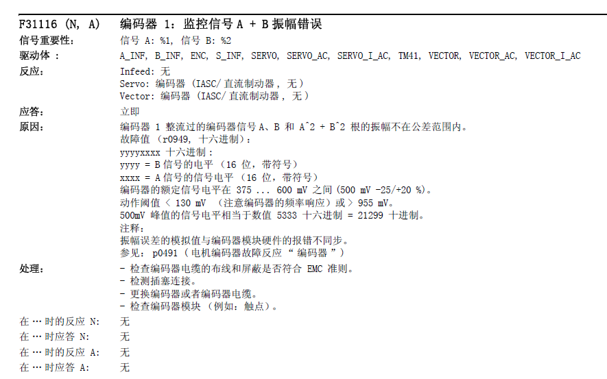

回复:S120变频器报F31116故障

以下是引用kdrjl在2015-10-16 19:26:07的发言 >1楼
F3116是啥故障啊?手头没有手册呀。12台电机其他的都如此吗?
故障解释是这样的
