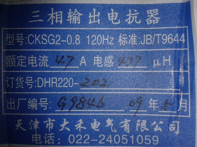

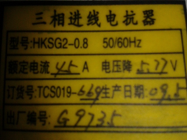

以下是引用小皮在2015-10-16 13:59:07的发言 >35楼
输出电抗器应该只标出电感值,压降是要针对频率的,输出频率不定,所以2%还是4%无从谈起。不过核对过输出电抗的电感值与进线电抗2%的一样。有一次ab变频供货商选电抗就是输入和输出一样的,我还疑惑了一下呢。
s120输出电抗器可以由两个串联
赞同,,实践检验,看图,
其实对于输入电抗器来说,确定了额定电流,电压降,那么电感量也就确定了,,可能存在进出能够互换的情况,
