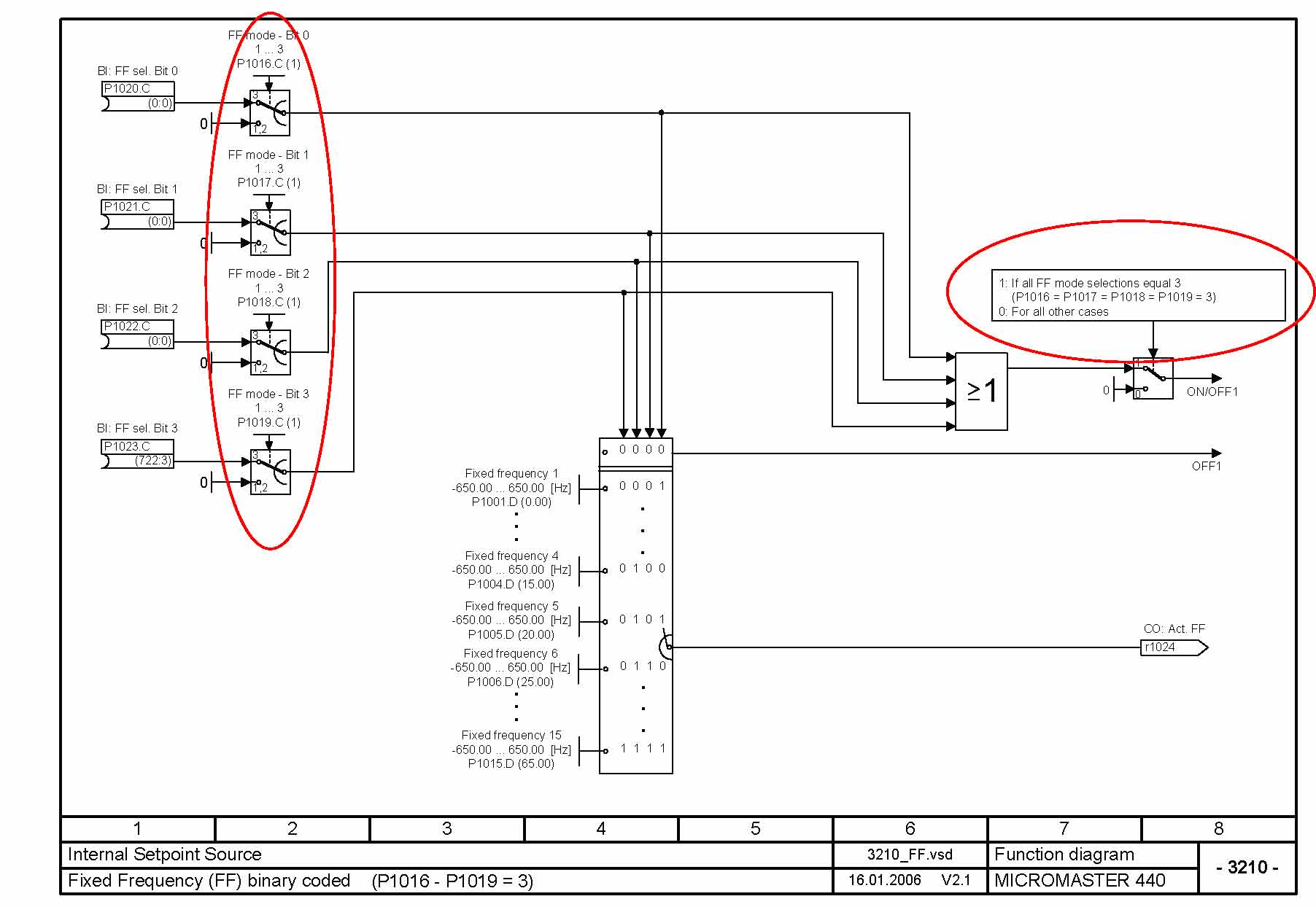

回复:MM430用数据输入控制输出频率,但是电机不动作,接触器3报警输出。
kdrjl
版主 西门子1847工业学习平台
    37277
    455
    1485
注册时间:2003-06-06
发布于 2015-10-17 20:37:12
看看图中红圈部分的设置对吗?
