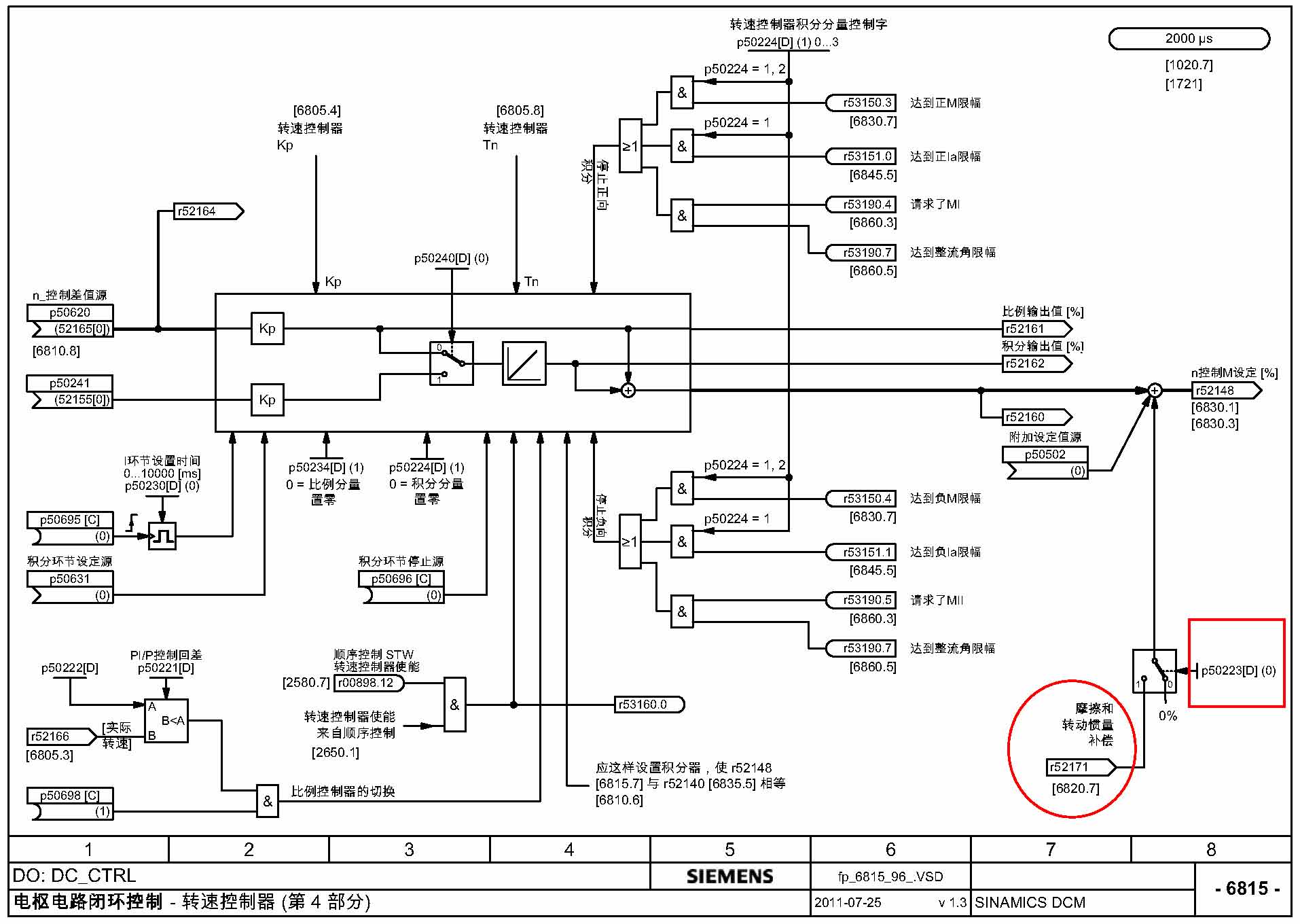

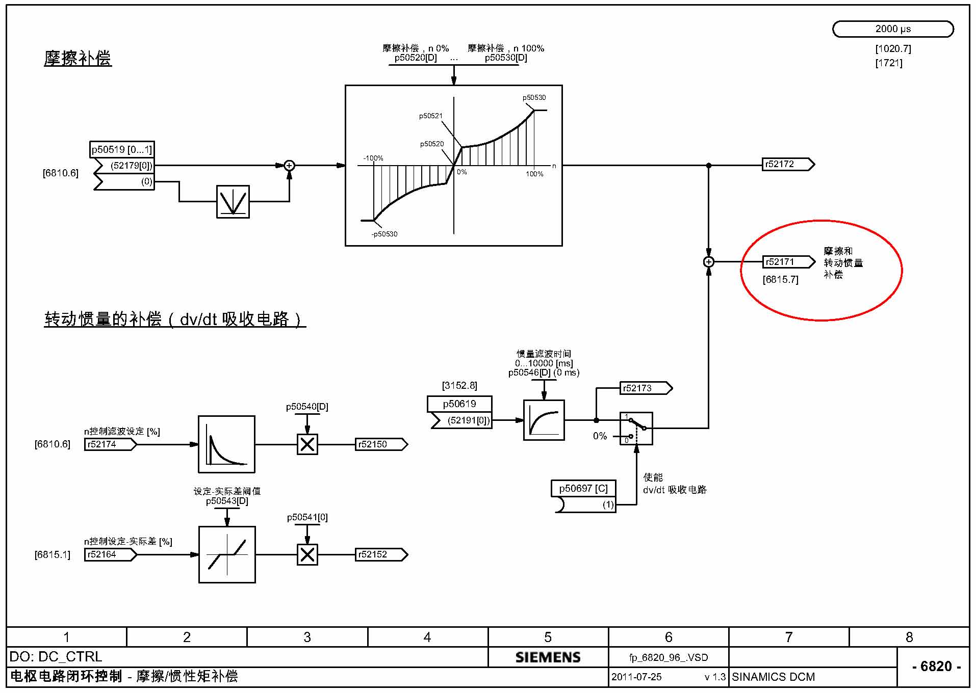

这两张图的红圈部分就是系统摩擦惯性补偿。红框部分置 1 才能有效。是这样吗?
