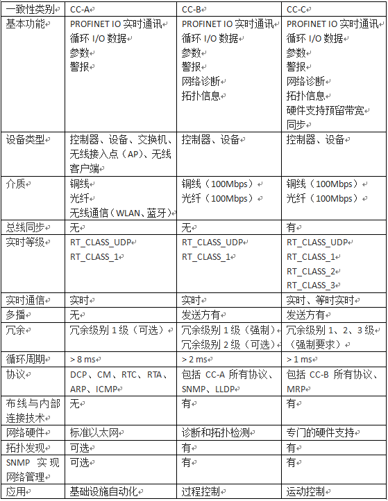

一致性类别选项
MChen
    110
    49
注册时间:2013-03-03
发布于 2015-10-19 09:21:48
19楼
     上图可以看到三种一致性类别(CC)选项,也是IEC61784-2标准定义的PROFINET三种一致性类别。用户可以根据自身的需要选择PROFINET一致性类别所包含的最基本的功能。同时,这些最基本的功能也是PROFIBUS国际组织(PI)认证的最基本项目。
    了解PROFIBUS总线的童鞋,可以将一致性类别的三种类别与PROFIBUS DP的三个版本联系起来,DP版本分为DP-V0、V1、V2,V0是基本功能而V2功能最强。不了解总线的也没有关系,可以将一致性类别看做驾驶证的A、B、C,只是驾驶证是A照最牛而一致性类别是C级最牛。
    一致性类别(CC-A、CC-B、CC-C)就是在通信类型(TCP/IP和实时通信)、所用的传输介质、冗余性能这些基本功能上进行扩展,就像驾照ABC基本功能就是开小汽车,而在准驾车型大小上进行扩展:
  • CC-A:涵盖了工厂自动化的基本要求,既可以使用以太网布线,也可以使用无线网络,可以集成现有的现场总线(PROFIBUS、INTERBUS、DeviceNet等)。
  • CC-B:过程控制,交换机和电缆必须满足PROFINET的最低要求,例如需要有带屏蔽的电缆,确保满足电磁兼容性(EMC)。
  • CC-C:运动控制,并且需要时间同步,所有设备都要以相同的时间运行。
    如果你的领导是个老外,教你点和他沟通的技巧:在给领导汇报工作时,尽量用表格来列举事项,你的领导一般都会喜欢这种方式,也会对你的工作表示认同,即使你的工作并没有太多的进展。现在本人将一致性类别选项以表格的方式呈现,希望大家也会喜欢
