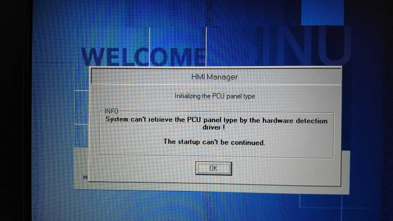

感谢楼上2位回复!
我试验结果,能否使用HMI advanced,似乎与NCU版本无关,而与PCU版本关系密切,因为我用装有winxp+hmi advanced的PCU同2.7以及4.5版本的NCU都能成功连接。但是同样是PCU50.3,有些能跑winxp+hmi advanced,有些则不能,不知原因何在。
