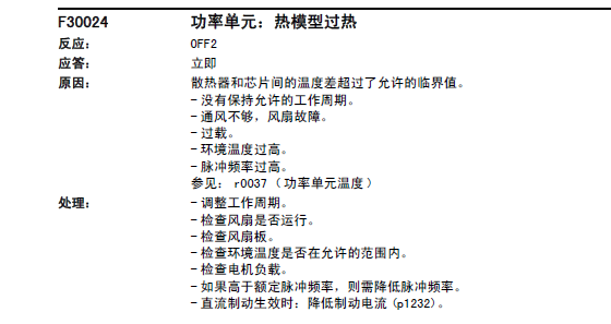

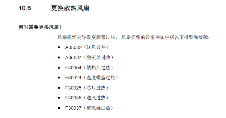

回复:【分享】G120C变频器报F30024故障,是啥意思 手册上也没这个故障

F30024温度模型过热
