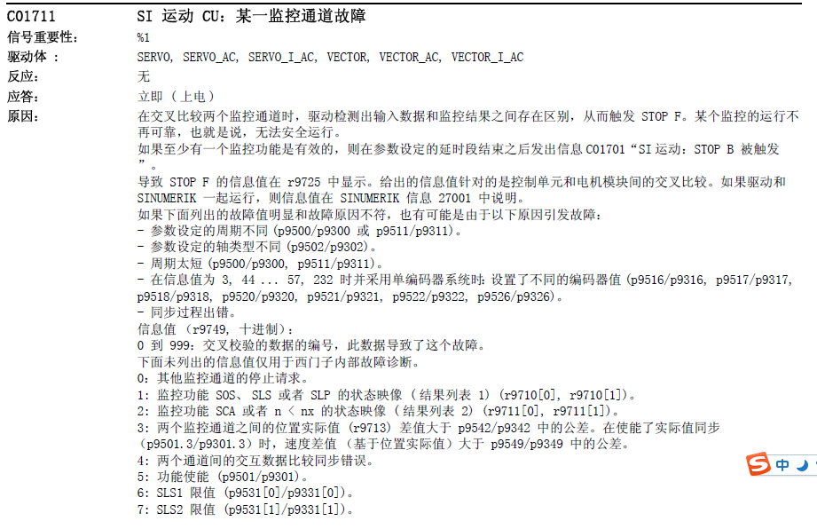

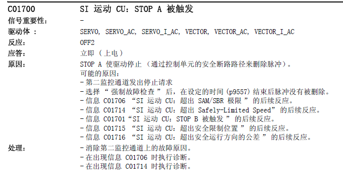

@卢洋,如果是这样的话,我认为是不是装置里面设置的工艺问题,是个BUG?这个功能是谁控制的?装置自身?还是上位的PLC?
K版,我通过starter软件里的报警看到了C1700,C1701和C1711的报警,看报警信息上说的,监控通道出现错误,这个该怎么查,我看到参数r9749的值为为44还出现过3,该怎么去查。
