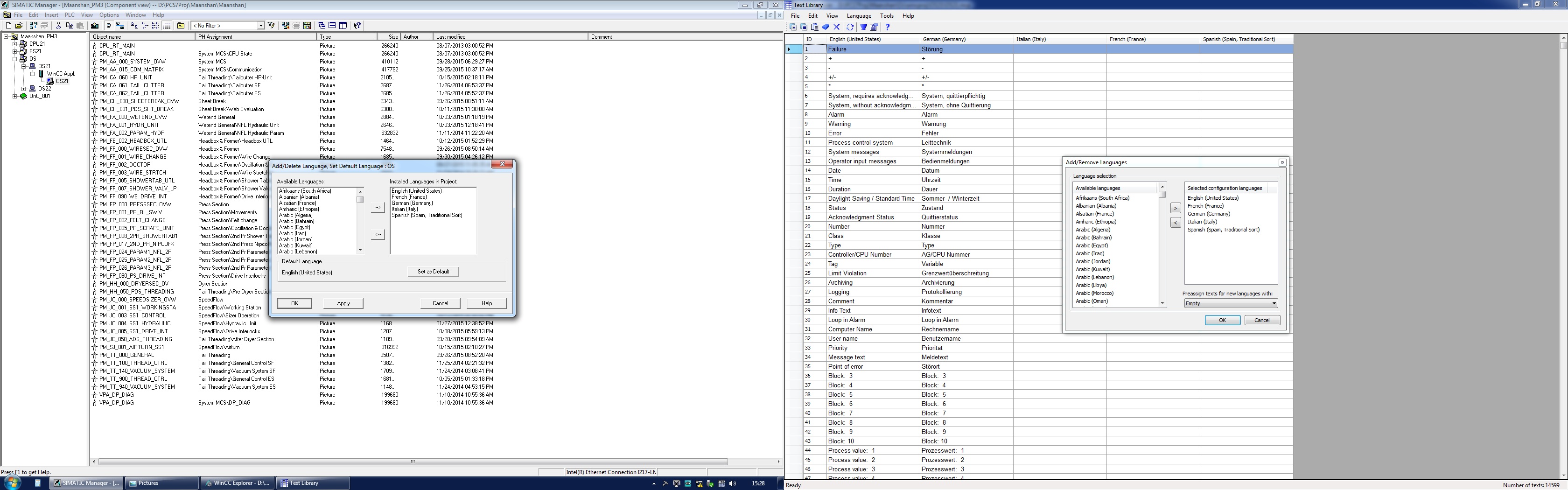

本项目使用的是欧洲版PCS7 V8.0,不带中文。应车间领导要求,想在实现操作OS界面中文化。在PCS7中新增了中文,并在WINCC的文本库中也相应增加了中文,但在PCS7中OS编译出错,提醒是“Compilation of process variables was aborted. Error number: 15602 ”,上网查说是“项目设置的显示语言不正确”,于是将所加中文删除,但编译仍然出错,只是代码变为“
@Step7DefaultLanguage                                                   Basic tag                      created
FI-J101/MMON
*** Error(s) ***: Internal error: Compilation of process variables was aborted. Error number: 15454
”。从信息上看,还是问题出在语言配置上,但为何删除中文了,我甚至在删除中文后将ES电脑都重启也还不行。理为奇怪的是,编译出错后,再打开WINCC的文本库,删除的中文栏又跑出来了。还请高手指教
