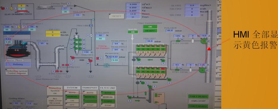

故障现象
1.PLC 3.1 HMI画面全部显示黄色报警
2.PLC 3.1 HMI 网络连接显示黄色报警
3.PLC 3.1 Hardware Configrution及FB块可在线

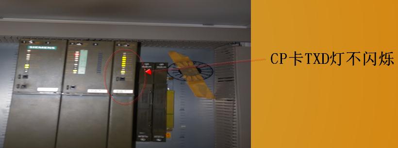

4.PLC 3.1 CPU 运行正常,CP卡TXD不闪烁
故障原因:
外部UPS电源故障,引起CP卡运行参数丢失
PLC3.1CP通讯卡故障引起网络故障

检查DB块PLC send/receive数据状态,无数据。
检查CP卡运行状态,指示灯不闪烁。
重启和更换CP
重新连接PC机,备份程序再下载,正常。
