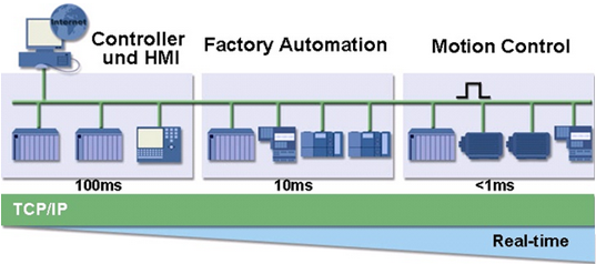

    PROFINET为了满足不同场合对系统实时性的要求,从响应时间的角度定性的区分出三种类型的通信——非实时、实时、等时实时,下图是大多数介绍PROFINET资料上都有的,三种自动化控制场合对系统响应时间的要求。
