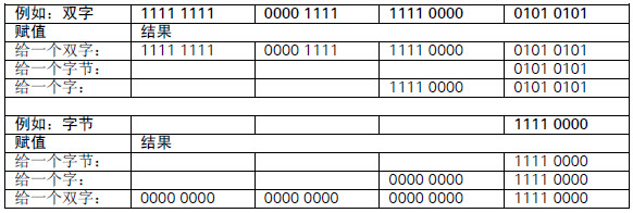

LAD编程手册关于MOVE举例,下图:

电机给定转速计算:HMI上初始卷径值(INT) -> PLC上直接将该INT类型的初始值MOVE给Real -> 根据带材厚度、速比、初始卷径等计算转速给定,因卷径为0,速度给定直接到限幅值16384。
电机转矩限幅:卷取电机用速度方式/转矩限幅方法。卷径为0.0,计算的限幅始终为0。将MOVE指令用ITD、DTR替代,问题解决,汗......
疑问:一般初始直径设定较小(0.35到0.65米之间),似乎没有出现过问题?
