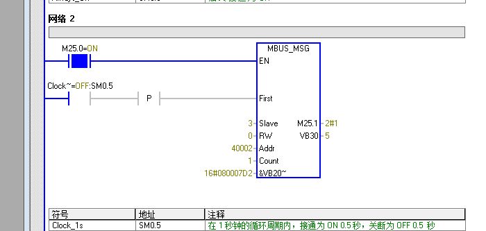

本人在项目中采用S7-200 CPU 226作为modbus主站通讯,MBUS_MSG模块中 出现ERROR:代号 5(自由口未使能)的故障,查了很多资料,未能解决此故障,咨询各位出现这种故障的原因在哪里?
SM0.0调用 MBUS_CTRL 正常,无故障。
