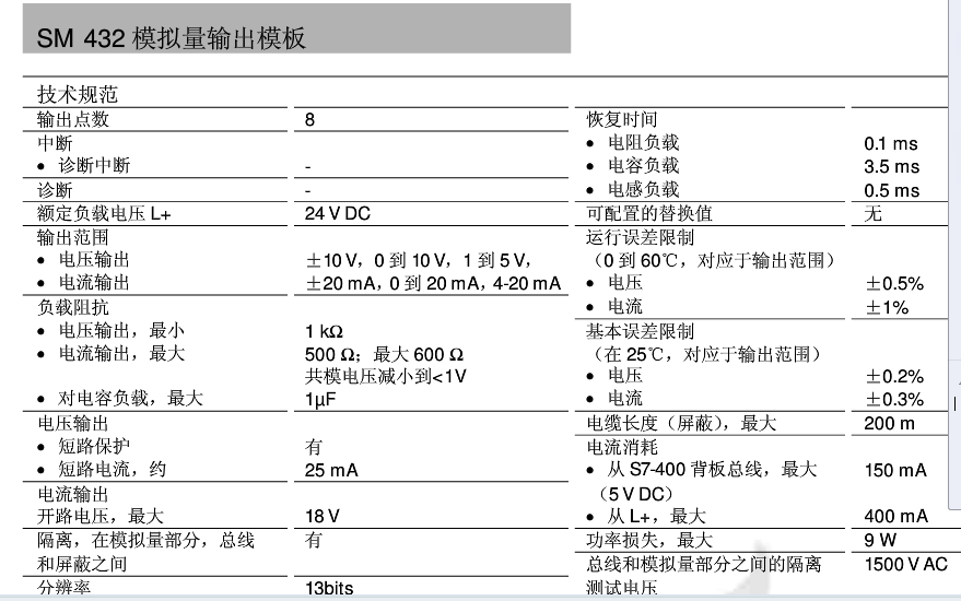

回复:西门子模拟量输出模块6ES7 432-1HF00-0AB0输出电压响应时间问题
