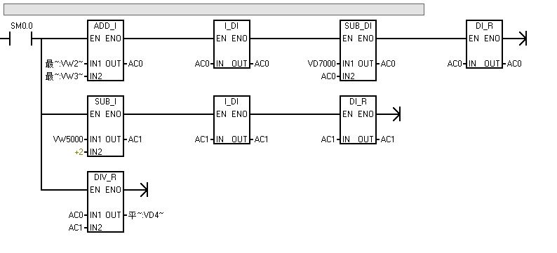

我重新改了下程序 用AC 加入I转D指令,运算结果就正确了,
那我用AC就没啥意义了不是,用V类型就可以啊,
我理解累加器就是如 字节参加双字运算 不用转换,值接把字节MOV ->AC当做双字进行运算
