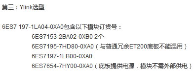

另外,文档看完了,写的太简单了,没有Y-LINK的硬件组态。
需要组态2个IM153-2和一个Y耦合器
问题1:
在组态里,只需要组态一个
就OK吗?
组态一个就等于组态3个?
问题2:Y-LINK所引出的第三条DP,有什么用?Y-LINK的功能不是实现主从DP冗余连接吗?冗余系统要这第三条DP有什么用?
