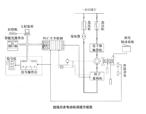

首先谢谢老兵的解答,对于矿井提升机交流转子变频调速电控设备说一下自己的理解,可能会有点偏差,勿怪,转子变频对于我们这个行业,主要为矿井提升机交流绕线异步电动机转子变频驱动、控制而设计配套的电控设备。与主机厂家生产的提升机配套使用,主要适用于老提升机电控技术改造。提升机配套使用的电动机的转子电压一般范围为300V-1200V,容量一般不大于1000KW。定子电压分6KV和10KV两个档次。
工作原理就是这样的:
转子变频装置使提升机可达到无级调速,四象限运行;甩掉了旧系统的转子电阻,节约了消耗在转子电阻上的电能,实现了双馈能量转换,节能效果明显,大大提高了效率;实现了低压变频控制高压电机,控制性能好,系统可靠,价格便宜,维护方便。由于转子变频损耗比较大,一般我们在使用时会根据电机选择大两个档位容量的变频器,其中西门子的s120变频器使用比较多,矿上使用基本都是电机满负荷运行(为了提产量,多出煤,更多的MONEY)。有什么不足之处,希望大家指正,谢谢
