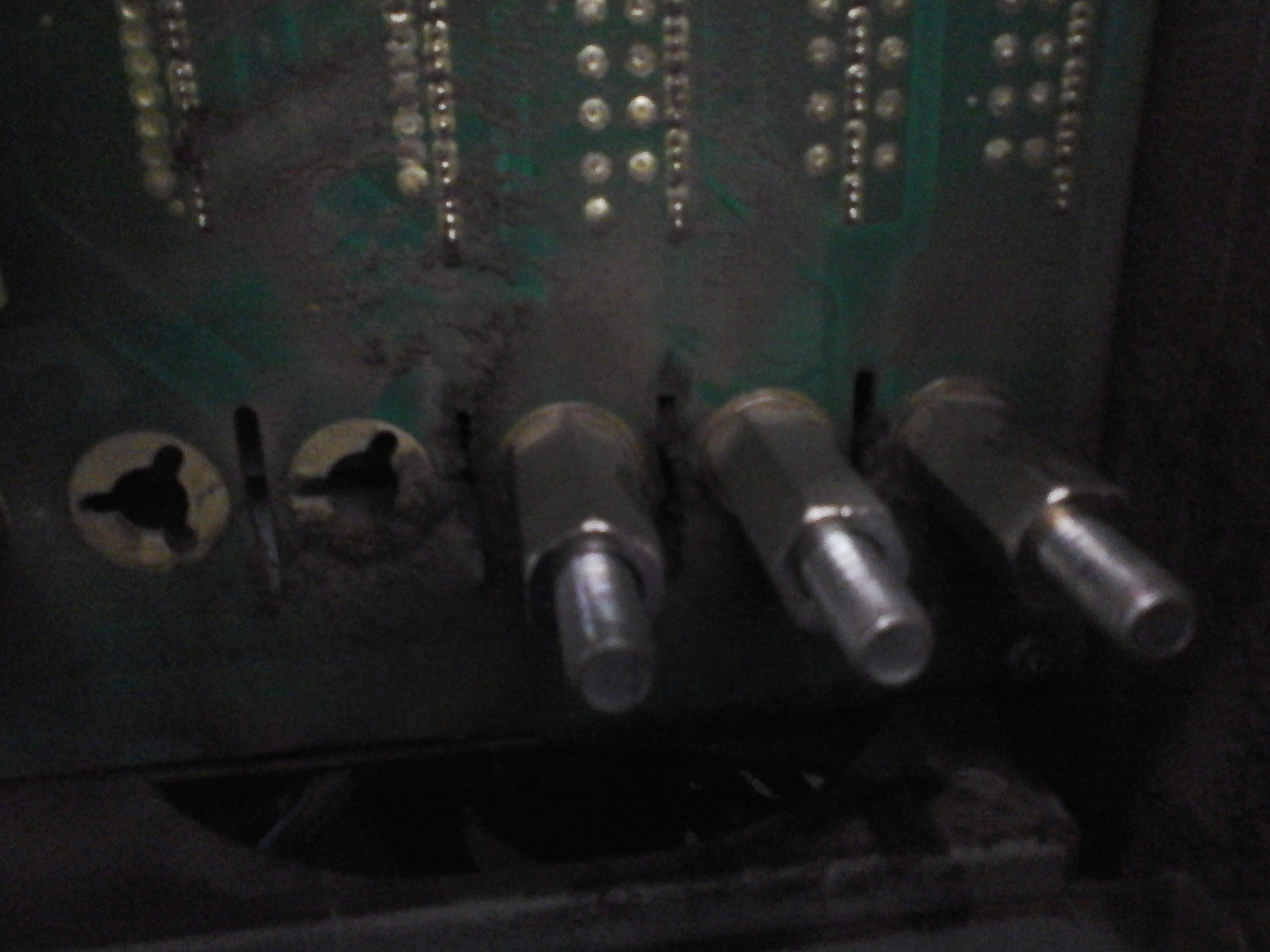

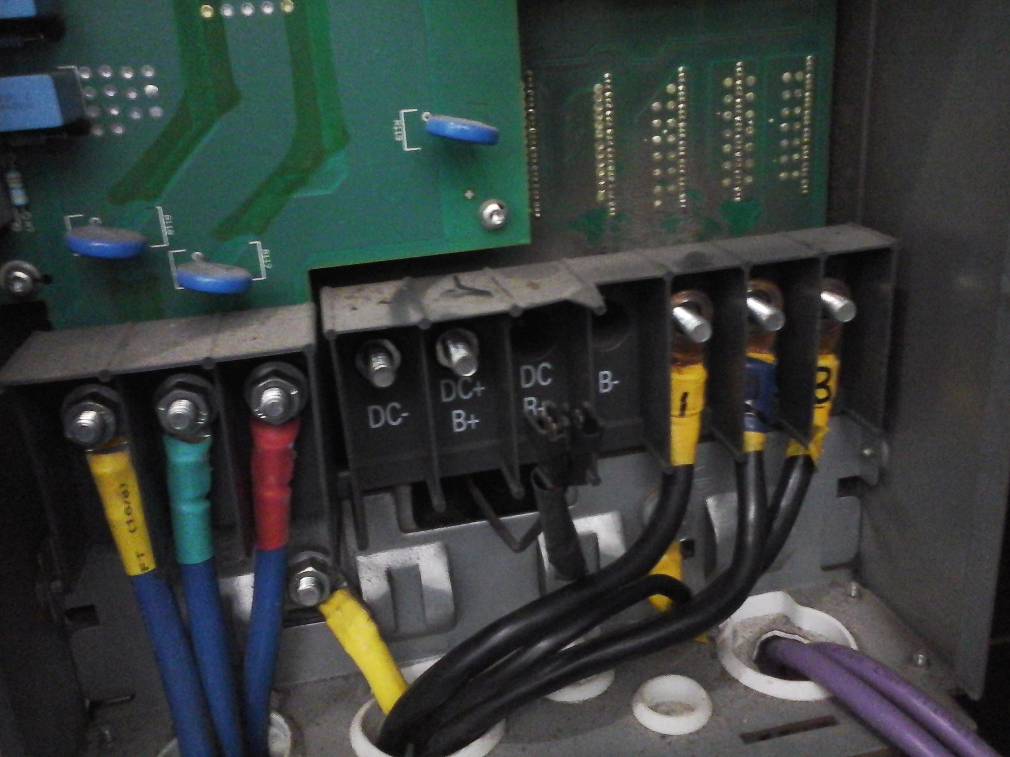

楼主遇到的现象和我们45KW的风机的驱动变频器是一个故障,我们16台变频器前段时间不间断报F0001故障,拆除电机电缆方可复位,后来经过以下处理问题得到解决:
1.    对变频器做一下彻底的除尘,主要是变频器输出的电机端子,拆下塑料件可以看到下面有散热风机, 灰尘一般就是风机带上来的,都堆积到变频器输出端子,受热后造成绝缘下降。彻底清除散热风机及端子上的灰尘。
2.    对变频器的接插件重点检查,有无氧化及没有插牢现象。
3.    检查I/O板及通信板有无虚接现象
